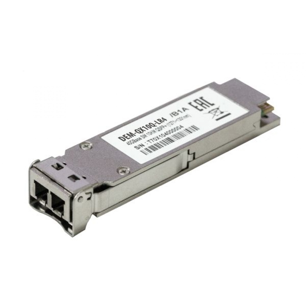

Серия 40G QSFP+ Module D-Link – это трансиверы с возможностью горячей замены, которые устанавливаются в порты QSFP+ коммутаторов и обеспечивают работу сетей Ethernet на скорости 40 Гбит/с. Данные трансиверы предлагают пользователям широкие возможности подключения к сетям 40-гигабитного Ethernet и предназначены для дата-центров, помещений для размещения коммутационного оборудования, а также решения задач провайдеров телекоммуникационных услуг.   Формат Quad Small Form-factor Pluggable Plus (QSFP+)
Трансиверы используют форм-фактор Quad Small Form-Pluggable Plus (QSFP+), который объединяет четыре канала передачи и четыре канала приема. Форм-фактор QSFP+ поддерживает скорость до 10,5 Гбит/с на канал для работы в сетях 40G Ethernet.   Горячее подключение
Все трансиверы D-Link поддерживают возможность горячего подключения. Подключение трансивера к включенному устройству не приведет к возникновению каких-либо проблем, а замена трансивера не потребует перезагрузки коммутатора. Это позволяет подключать или отключать трансиверы без прерывания работы остальной сети, что облегчает техническое обслуживание и значительно сокращает время простоя.   Скорость 40 Гбит/с
Трансиверы предназначены для работы в сетях 40-гигабитного Ethernet, что позволяет добиться очень быстрой передачи данных. 40-кратное увеличение по сравнению с 1 Гбит/с позволяет коммутатору быстрее и в большем объеме обрабатывать потоки данных и соответствовать, таким образом, требованиям сетей бизнес-класса.
Интерфейс • Порт 40GBase-LR4
Тип форм-фактора • QSFP+
Разъем • Дуплексный LC
Стандарт • IEEE 802.3ba, 40GBase-LR4
Расстояние передачи данных • 10 км
Скорость передачи данных • 40 Гбит/с
Длина волны • 1271 нм, 1291 нм, 1311 нм, 1331 нм
Выходная оптическая мощность (TX) • Макс.: 2,3 дБм • Мин.: -7 дБм
Входная оптическая мощность (RX) • Макс.: 2,3 дБм • Мин.: -13,7 дБм
Чувствительность • -11,5 дБм
Поддерживаемые функции • Горячее подключение • Соответствие MSA
Размеры (Д x Ш x В) • 71,8 х 18,3 х 8,5 мм
Питание • 3,3 В
Макс. входной ток • 1,1 А
Температура • Рабочая: от 0 до 70 °C • Хранения: от -20 до 85 °C
Влажность • При эксплуатации: от 5% до 85% • При хранении: от 5% до 85%
Сертификаты • RoHS
