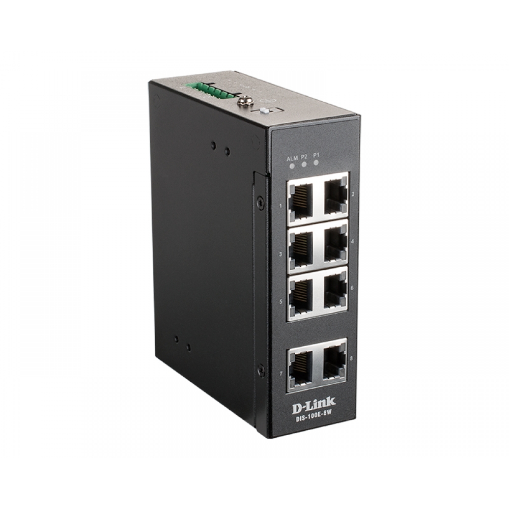

Неуправляемый коммутатор DIS-100E-8W, оснащенный 8 портами 10/100Base-TX, предназначен для применения в сетях промышленных предприятий. Коммутатор поддерживает технологию Plug-and-play, позволяющую подключать к нему устройства без произведения дополнительных настроек.   Надежная конструкция
Металлический корпус (стандарт IP30) и широкий диапазон рабочих температур позволяют использовать DIS-100E-8W в неблагоприятных условиях окружающей среды. Высокий уровень электромагнитной совместимости обеспечивает устойчивость коммутатора к воздействию сильных электромагнитных помех, а пассивная система охлаждения – бесшумную работу коммутатора. Данное устройство может быть закреплено на стене или установлено на DIN-рейку с помощью соответствующих кронштейнов. DIS-100E-8W оснащен клеммным блоком для подключения до двух независимых источников питания DC1 и предоставляет пользователю возможность обеспечить бесперебойное питание в случае сбоя основного источника.   Эффективная передача данных
DIS-100E-8W поддерживает функцию QoS, которая приоритизирует сетевой трафик, обеспечивая, таким образом, эффективную передачу данных, чувствительных к задержкам, даже в сетях с интенсивным трафиком. Данная функция обеспечивает эффективную передачу медиаданных, например, поступающих от систем видеонаблюдения.   Экономия электроэнергии
Коммутатор DIS-100E-8W поддерживает технологию IEEE 802.3az Energy Efficient Ethernet (EEE), с помощью которой можно определить, когда подсоединенный компьютер выключен, и, соответственно, сократить энергопотребление на неактивных портах, что позволяет экономить значительное количество энергии. Кроме того, DIS-100E-8W определяет длину подключаемых к портам Ethernet-кабелей и регулирует соответствующим образом энергопотребление на этих портах, используя лишь необходимое количество энергии. 1Источники питания DC не входят в комплект поставки.
Интерфейсы • 8 портов 10/100Base-TX • Релейный выход для оповещения о сбое питания (максимальная коммутируемая нагрузка: 1 А / 48 В DC)
Индикаторы • ALM • P1/P2 • Link/Activity/Speed (на порт)
DIP-переключатель • Оповещение о сбое питания • Защита от широковещательного шторма
Разъем питания • DC: клеммный блок для подключения до двух независимых источников питания1 (от 12 В до 58 В DC)
Корпус • Металлический корпус (стандарт IP30)
Стандарты и функции • IEEE 802.3 10Base-T (медная витая пара) • IEEE 802.3u 100Base-TX (медная витая пара) • IEEE 802.3az Energy Efficient Ethernet • Управление потоком IEEE 802.3x • Автоматическое определение MDI/MDIX на всех медных портах
Дополнительные функции • Защита от широковещательного/многоадресного/одноадресного шторма • IEEE 802.1p QoS: 2 очереди на порт
Коммутационная матрица • 1,6 Гбит/с
Размер таблицы MAC-адресов • 1K записей
Макс. скорость перенаправления 64-байтных пакетов • 1,19 Mpps
Буфер пакетов • 56 КБ
Размеры (Д x Ш x В) • 96,9 x 39 x 117,8 мм
Вес • 0,405 кг
Питание • 12-58 В DC (с возможностью подключения до двух источников питания (не входят в комплект поставки))
Потребляемая мощность • Максимальная: 1,64 Вт • Минимальная: 1,41 Вт
Защита от статического электричества • На всех Ethernet портах до 2кВ
Тепловыделение • 5,596 БТЕ/час
MTBF • Более 25 лет
Температура • Рабочая: от -40 до 75 °C • Хранения: от -40 до 85 °C
• Коммутатор DIS-100E-8W • Клеммный блок • Комплект для монтажа на стену • Комплект для установки на DIN-рейку • Защитные колпачки для разъемов RJ-45 • Краткое руководство по установке
Сертификаты • UL/CE/FCC
Безопасность • UL60950-1
EMI • 47 CFR FCC Part 15 Subpart B (Class A) • ICES-003 Issue 6 (Class A)
EMC • EN61000-6-2 • EN61000-6-4
EMS • EN 61000-4-2 ESD Level 3 • EN 61000-4-3 RS Level 3 • EN 61000-4-4 EFT Level 3 • EN 61000-4-5 Surge Level 3 • EN 61000-4-6 CS Level 3 • EN 61000-4-8
