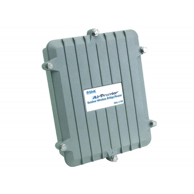

D-Link DWL-1750
D-Link AirPremier DWL-1750 экономичное решение для построения беспроводных сетей вне здания. Этот беспроводной мост/маршрутизатор разработан в соответствии со стандартом IEEE 802.11b и может работать как мост точка-точка (PtP) или точка-много точек (PtMP) с возможностью статической маршрутизации для соединения подсетей, расположенных в удаленных друг от друга зданиях. Он является идеальным решением для создания беспроводных магистральных сетей для провайдеров услуг и предприятий.
Работа в сложных климатических условиях
DWL-1750 разработан для работы в сложных климатических условиях. Он обладает прочным, водонепроницаемым корпусом и встроенной защитой от молний. Также в DWL-1750 обеспечивается возможность подачи питания по кабелю Ethernet (Power-over-Ethernet) для обеспечения электропитанием в местах, где нет установленных силовых розеток. В комплект поставки включается метровый RF-кабель для соединения DWL-1750 с внешней антенной, что делает устройство привлекательным по цене в качестве решения для построения сетей на больших расстояниях. Для расширения зоны покрытия, D-Link предоставляет внешние антенны серии ANT24. DWL-1750 идеально подходит для провайдеров Интернет, предприятий, торговых центров и небольших компаний для создания сети и обеспечения пользователей доступом в Интернет. DWL-1750 может также применятся и для других решений по организации сети вне здания, например, заводы, промышленные комплексы, университеты и кампусные сети, аэропорты, гостиницы, и т.д.
Шифрование данных и управление доступом пользователей
Устройство обеспечивает 128-бит WEP шифрование данных. Аутентификация пользователей IEEE 802.1x с поддержкой работы с сервером RADIUS и контроль доступа по MAC адресам обеспечивают защиту сети от доступа неавторизованных пользователей.
Встроенный DHCP сервер
DWL-1750 имеет встроенный DHCP сервер, который будет автоматически назначать IP адреса компьютерам локальной/частной сети. При включении, компьютер автоматически загрузит правильные настройки TCP/IP, предоставленные DWL-1750.
Маршрутизатор и межсетевой экран
DWL-1750 может работать как NAT устройство и обеспечивать контроль на основе IP-адресов. Для предотвращения взлома и нарушения работы сети обеспечивается поддержка защиты от атак по типу отказ в обслуживании - Denial of Service (DoS).
Поддержка виртуального сервера
Некоторые компьютеры локальной сети можно сделать доступными из Интернет, активизировав на DWL-1750 виртуальный сервер (Virtual Server). Удаленные пользователи, обращающиеся к сервисам Web и FTP через публичный IP адрес, будут автоматически перенаправляться на соответствующие серверы в локальной сети.
Гибкая система управления
DWL-1750 можно настраивать и управлять через web-интерфейс управления, Telnet или встроенный консольный порт RS-232 . Поддержка SNMP со встроенными MIB-I и MIB-II делает DWL-1750 привлекательным решением для беспроводных сетей уровня предприятия.
